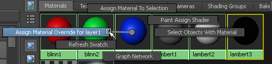

レイヤ単位でマテリアルとシェーダのオーバーライドを作成するには: 方法 1
- レンダー レイヤ エディタ(Render Layer Editor)で、レイヤを選択します。
- ウィンドウ > レンダリング エディタ > ハイパーシェード(Windows > Rendering Editors > Hypershade)を選択します。
- ハイパーシェード(Hypershade)からマテリアルを選択するか、または新しいマテリアルを作成し、右クリックしてマーキング メニューからマテリアル オーバーライドの割り当て(Assign Material Override)を選択することで、これを割り当てます。

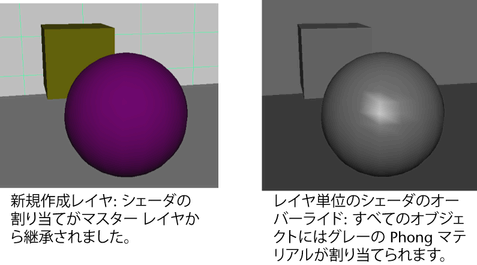

これにより、現在のレイヤ上ですべてのシェーダ割り当てをオブジェクトにオーバーライドするマテリアルと割り当てが作成されます。
レイヤ単位でマテリアルとシェーダのオーバーライドを作成するには: 方法 2
- レンダー レイヤ エディタ(Render Layer Editor)でレイヤを右クリックして、表示されるメニューからオーバーライド > 新しいマテリアル オーバーライドの作成(Overrides > Create New Material Override)または既存のマテリアル オーバーライドの割り当て(Assign Existing Material Override)を選択することで、マテリアルやシェーダをレイヤ単位でオーバーライドすることもできます。
事前にレイヤを選択していなくても、選択していないレイヤを右クリックして、そのマテリアルのオーバーライドを作成できます。
