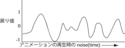

noise(time)
アニメーションの再生中にエクスプレッションが実行されるたびに、-1 ~ 1 の範囲の乱数が返されます。time 変数の値は時間の経過に伴って小刻みに増加するため、返される値はランダムなパターンを保ちながらスムーズに増減します。返される値とアニメーション時間の関係をプロットすると、次のようなグラフになります。

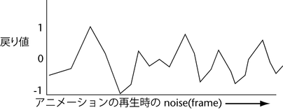

noise(frame)
アニメーションの再生中にエクスプレッションが実行されるたびに、-1 ~ 1 の範囲の乱数が返されます。frame 変数は多少粗く増加するため、返される値の増減パターンも少し粗くなります。返される値とアニメーション時間の関係をプロットすると、次のようなグラフになります。
frame 変数と time 変数の値が同じの場合は、noise (frame)と noise (time)の戻り値が同じになります。たとえば、frame が 10 のときの noise (frame)の戻り値と time が 10 のときの noise (time)の戻り値は同じです。
