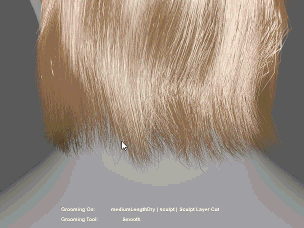

スムーズ ブラシ(Smooth Brush)設定
ブラシ モード(Brush Mode)
ブラシ ストロークがブラシ半径内にあるヘアにスムージング エフェクトを適用する方法を指定します。

ブラシ モード(Brush Mode): ローカル(Local)
