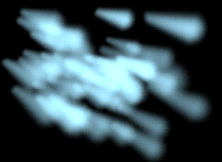

ストリーク(Streak)
パーティクルが移動するとき、一緒に伸びた尾を表示します。このレンダー タイプを使用すると、流星や雨などのオブジェクトをうまく表現することができます。ストリークの長さはパーティクルの速度によって決まるため、静止したパーティクルや低速度で移動するパーティクルでは、表示されない場合があります。
マルチストリーク(MultiStreak)
各パーティクルをストリーク(Streak)レンダー タイプとマルチポイント(MultiPoint)レンダー タイプの組み合わせとして表示します。このレンダー タイプでは、移動する各パーティクルに尾を持つ複数のポイントが表示されます。パーティクルの移動速度が速くなるほど、尾が長くなります。

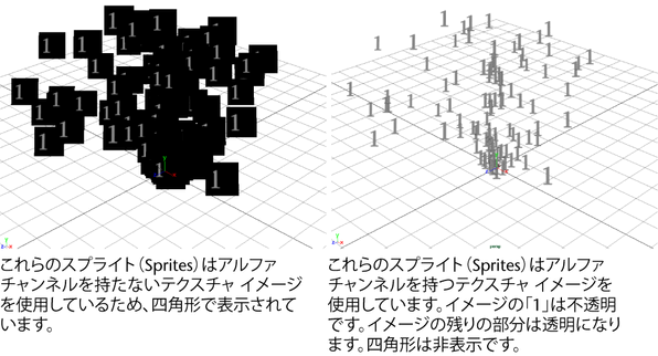

スプライト(Sprites)
各パーティクルの位置に、テクスチャ イメージまたはイメージ シーケンスを表示できます。また、各パーティクルに、同一の、または異なるイメージやイメージ シーケンスを表示させることもできます。使用するテクスチャ イメージのタイプに応じて、スプライトで煙やクラウド、フォグ、星などのエフェクトを作成することができます。
スプライトは、テクスチャ イメージをマップするまでは小さな四角形として表示されます。イメージは、カメラの位置や向きに関係なくカメラの方向を向きます。
テクスチャ イメージにアルファ チャネルがない場合、イメージは不透明になり四角形に表示されます。テクスチャ イメージにアルファ チャネルがある場合は、スプライトはイメージの透明度を使用します。四角形を表示しないようにするには、元のテクスチャ イメージの周辺部分を透明にする必要があります。

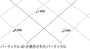

数値(Numeric)
パーティクル オブジェクトの任意のアトリビュートの現在の値を表示します。これは、特定のフレームにおける速度などのアトリビュート値を知りたい場合に便利です。既定では、数値(Numeric)レンダー タイプのパーティクル ID が表示されます。

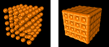

メタボール サーフェス(s/w)(Blobby Surface(s/w))
パーティクルをメタボールとして表示します。メタボールとは、小球をブレンドしてサーフェスを形成しているオブジェクトです。メタボール サーフェスは、ソフトウェア レンダーしたイメージでのみ表示されます。
注: 他のメタボール サーフェスを通して見えるメタボール サーフェスの内側のエッジはアンチエイリアシングされません。
これを避けるには、パーティクル オブジェクトを選択し、以下のレンダー設定を行って、パーティクル レンダリングの精度を上げることができます。レンダー設定(Render Settings)ウィンドウの Maya ソフトウェア(Maya Software)タブを開きます。サンプル数(Number of Samples)パーティクル(Particles)に 4 を設定します。非常に精度の高いパーティクル レンダリングを実現するには、パーティクル(Particles)に 8 を設定します。

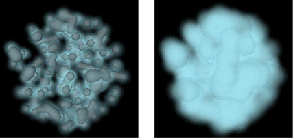

クラウド(s/w) (Cloud (s/w))
パーティクルをぼやけたまたは不明瞭なメタボールとして表示します。メタボールとは、小球をブレンドしてサーフェスを形成しているオブジェクトです。クラウドはソフトウェア レンダーしたイメージのみで表示されます。詳細については、パーティクルを使用したレイ トレーシング シャドウを作成するを参照してください。

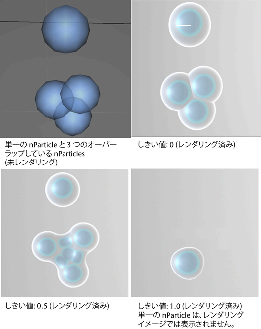

しきい値(Threshold)
メタボール サーフェス(Blobby Surface)の nParticle をオーバーラップして作成されるサーフェスの平滑性を定義します。しきい値(Threshold)は、オーバーラップする nParticle の全体的な密度に基づきます。各 nParticle の中心点の密度を 1 として、nParticle の端に向かって密度 0 まで徐々に減少します。
しきい値(Threshold)クラウド(Cloud)またはメタボール サーフェス(Blobby Surface)球同士のサーフェス ブレンディングをコントロールします。しきい値(Threshold)は、レンダー後の nParticle の外観の決定に重要です。
たとえば液体シミュレーション(Liquid Simulation) nParticle を作成する場合、しきい値(Threshold)は、オーバーラップするパーティクルの密度をコントロールすることにより、nParticle のレンダーされたサーフェスのサイズと平滑性を決定します。次のイメージは、さまざまなしきい値(Threshold)でレンダーされた nParticle オブジェクトを示しています。
