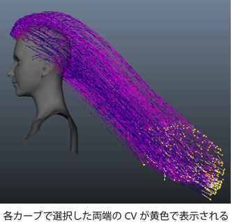

nHair のスタイリングを行う場合は、nConstraint を適用するカーブ CV グループを選択しなければならないことがよくあります。たとえば、ヘア カーブを配置するために、トランスフォーム(Transform) コンストレイントの各カーブ上の終端の CV を選択する必要が生じます。選択できるコンポーネントは、ヘア システムの現在のディスプレイによって異なることに注意してください。ディスプレイをカーブの現在位置に設定するには、nHair > ディスプレイ > 現在位置(nHair > Display > Current Position)を選択します。
開始カーブ、レストカーブ、現在位置カーブとヘアカーブの位置の設定も参照してください。
ヘア カーブ CV を選択するには
アイコンをクリックします。
ヘア カーブがそれらの現在の位置に表示されます。
選択したカーブの終端の CV が選択されます。
選択されたカーブ CV を nConstraint に割り当てます。
