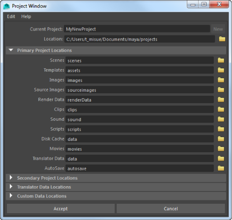

- プロジェクト ウィンドウ(Project Window)を開くには、ファイル > プロジェクト ウィンドウ(File > Project Window)を選択します。
プロジェクト ウィンドウ(Project Window)では、新規 Maya プロジェクトの作成、プロジェクト ファイルの場所の設定、既存プロジェクトの名前と場所の変更を行うことができます。
現在のプロジェクト(Current Project)
- プロジェクト名を表示します。
新規(New)
- 新規(New)をクリックして、新しいプロジェクトを作成します。
場所(Location)
- 現在のプロジェクトの場所を表示します。新規プロジェクトを作成する場合、
参照アイコンをクリックして、プロジェクト ファイル用に使用する場所に移動します。
プロジェクトの主な場所(Primary Project Locations)
- 現在の主なプロジェクト ディレクトリを表示します。新規プロジェクトを作成すると、既定でこのディレクトリが作成されます。プロジェクトの主な場所(Primary project locations)とは、シーン ファイル、テクスチャ ファイル、レンダー イメージ ファイルなど必須のプロジェクト データ用のディレクトリです。
プロジェクトの主な場所の既定の名前や場所を変更するには、そのアイコンを選択し、新しい場所に移動します。
プロジェクトの補助的な場所(Secondary Project Locations)
- プロジェクトの主な場所のサブディレクトリを表示します。プロジェクトの補助的な場所は、既定で、プロジェクトの主な場所に関連するファイル用に作成されます。プロジェクトの補助的な場所の既定の場所を変更するには、編集(Edit)を選択して新しい場所に移動します。
設定(Set up by)
プロジェクトの補助的な場所に既定値を使用するか(既定値を使用(Use defaults))、カスタムで設定するか(編集(Edit))を指定します。
- プロジェクトの補助的な場所を既定の名前と場所に戻します。このオプションは、トランスレータ データの場所にも使用できます。
編集(Edit)
- ここでは、プロジェクトの補助的な場所の名前や場所を変更できます。このオプションは、トランスレータ データの場所にも使用できます。
トランスレータ データの場所(Translator Data Locations)
- プロジェクトのトランスレータ データの場所を表示します。
カスタム データの場所(Custom Data Locations)
- 新規ファイル ルールの追加(Add new file rule)をクリックすると作成されるカスタム プロジェクトの場所を表示します。カスタム データの場所には、アンロードされたプラグインに関連付けられたファイル ルールを含めることができます。これは、プラグインがロードされるまではルールの正しい分類が不明だからです。
- 新規ファイル ルールの追加(Add new file rule)を作成すると、カスタム データの場所が作成されます。
適用(Accept)
- 適用(Accept)をクリックすると、新規プロジェクトが作成され、既存のプロジェクトに変更が保存されます。
