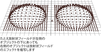

たとえば、パーティクル グリッドを作成して、それをその下に配置された放射状フィールドに接続するとします。入力接続の複製(Duplicate Input Connections)を使用して、パーティクル グリッドの複製を作成し、複製グリッドを新しい位置に移動します。たとえ放射状フィールドが左側のオブジェクトの下にあっても、右側のオブジェクトは放射状フィールドのエフェクトを複写します。
