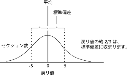

gauss (5)を反復的に実行して戻り値の発生回数をプロットすると、次のような度数分布になります。

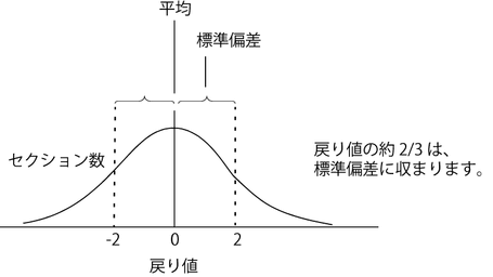

gauss (2)を繰り返し実行して戻り値の発生回数をプロットすると、次のような度数分布になります。
