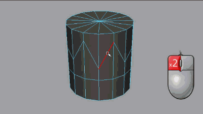

[Shift]を押しながら複数のエッジを選択するか、ダブルクリックしてエッジループ全体を選択することができます。「エッジ ループを選択する」を参照してください。

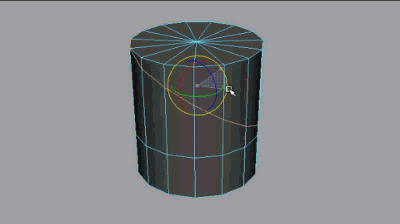

- 移動(Move)ツール マニピュレータを使用して、接続されたエッジに沿ってエッジをスライドします。
- 回転(Rotate)ツール マニピュレータを使用して、エッジ ループをスライドします。
- スケール(Scale)ツール マニピュレータを使用して、エッジ ループをスライドします。

[Shift]キーを押してエッジを選択するか、ダブルクリックしてエッジ ループ全体を選択します(「エッジ ループを選択する」を参照)。シンメトリ(Symmetry)を使用してエッジを選択することもできます。
