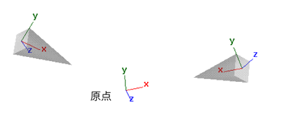

たとえば、エイム位置(Aim Position)がワークスペースの原点に設定されていて、ワールド空間の Y 軸(0, 1, 0)がエイム ワールド アップ(Aim World Up)値とします。インスタンス化されたオブジェクトの X 軸(1, 0, 0)はエイム軸(Aim Axis)値で、オブジェクトの Y 軸(0, 1, 0)はエイム アップ軸(Aim Up Axis)値です。インスタンス化されたオブジェクトがワークスペース内を左から右へ移動すると、各オブジェクトの座標系は次のような方向になります。
この場合オブジェクトの X 軸は、オブジェクトがワークスペース内を移動する限り原点を指します。オブジェクトは、できる限り Yup 軸となるように、その X 軸を中心に回転します。Up は、エイム ワールド アップ(Aim World Up)設定によって定義されます。この場合は、ワールドの Y 軸に設定されています。
