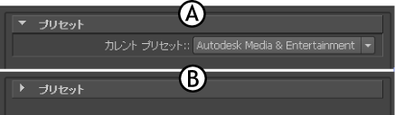

展開/折り畳み(Expand/Collapse)
オプションまたはオプションのグループの UI 上での表示状態を、展開(A)または集約(B)に変更します。

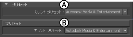

拡張可能グループとして表示/拡張パネルとして表示(View as expandable group/View as expanded Panel)
グループが拡張可能(A)か拡張不可(B)かを設定する場合に、このオプションを使用します。
