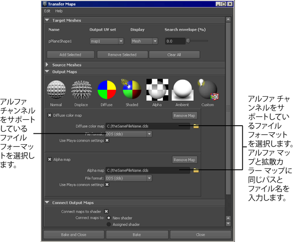

アルファ チャネルを使用してテクスチャ マップを作成するには
- マップの転写を使用すると、スカラー出力(たとえば、アルファやディスプレイスメント)を、ベクトル出力(たとえば、カラーや法線)に使用されるテクスチャ マップのアルファ チャネルにパックすることができます。したがって、たとえば、アルファを持つカラー マップ、ディスプレイスメントを持つ法線マップ、ディスプレイスメントを持つカラー マップなどを作成することができます。
- アルファ チャネルをサポートしているファイル フォーマット(たとえば、.dds、.exr、.tif)を選択します。
- 1 つのテクスチャ マップに結合する 2 つの出力に同じパスとファイル名を入力します。パスとファイル名は大文字/小文字を区別します。
- マップをベイク処理します。
注:
マップをシェーダに接続(Connect maps to shader)オプションが有効になっている場合、Maya は結合されたマップをシェーダに接続しようとします。ただし、この方法を使用して生成された結合の多くは、シーン ビューに正しく表示するのにカスタム(ハードウェア)シェーダを必要とします。
