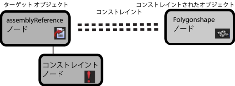

次のセクションでは、シーン アセンブリ ワークフロー内でコンストレイントを使用できる方法を例を挙げて説明します。
この例では、ターゲット オブジェクトはクルーズ船のモデルの階層アセンブリ リファレンス(他の assemblyReference ノードを含むシーン リプリゼンテーションを持つ assemblyReference ノード)です。アセンブリ リファレンスには、クルーズ船のいくつかのリプリゼンテーションが、さまざまな詳細レベルでぞれぞれ含まれています。コンストレイントされたオブジェクトは船のデッキにあるキャラクタのアセンブリ リファレンスです。船のモデルが水面上にそのモーションをシミュレートするためにアニメートされているときは、キャラクタは同一のモーションに追従します。このセットアップでは、各アセンブリ リファレンス(船とキャラクタ)を異なるリプリゼンテーションですばやく切り替えて必要なショットのニーズに合わせることができます。

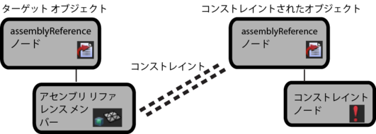

プロップ オブジェクトのアセンブリ リファレンス(フラッシュライトやバールなど)は、別のアセンブリ リファレンスのメンバーにコンストレインされます。キャラクタをアニメートするとき、プロップはキャラクタの手に残ります。

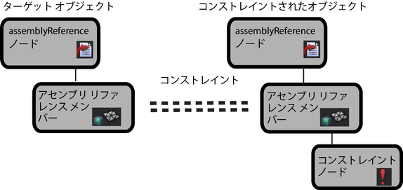

アセンブリ リファレンス メンバー(キャラクタ リグのハンド コントロール)は、別のアセンブリ リファレンスのアセンブリ リファレンス メンバー(自動車のモデルのステアリング ホイール)にコンストレインされます。ホイールをオンにすると、キャラクタの手は、ホイールにアタッチされたままになります。
