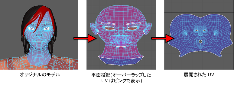

平面マッピングは、プレーンを通ってメッシュ上に UV を投影します。この投影は、比較的平らなオブジェクトや、少なくとも 1 つのカメラ角度から完全に見えるオブジェクトには最適です。
平面マッピングは、通常は UV シェルをオーバーラップします。UV シェルは、完全に重なって単独の UV シェルに見える場合があります。マッピング後は を使用して、オーバーラップしている UV を分離する必要があります。
平面投影に基づいてマッピングするには

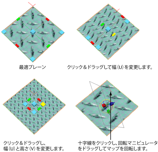

マニピュレータの赤い十字線をクリックすると、マニピュレータの表示ツール(Show Manipulator Tool)が表示されるので、マニピュレータを回転することもできます。マニピュレータの表示(Show Manipulator)ハンドルの周りの水色の円をクリックすると、回転ハンドルがアクティブ化されます。

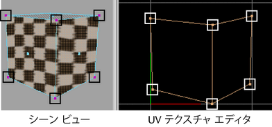

最適プレーン テクスチャリング ツール(Best Plane Texturing Tool)は、既定の軸プレーンではなく、指定した頂点から計算されたプレーンに基づいて選択するフェースに UV を割り当てます。
最適プレーン テクスチャリング ツール(Best Plane Texturing tool)を選択する前にマップするフェースを選択するか、ツールを選択してからマップする各フェースをクリックすることができます。
選択項目の最良適合プレーンに基づいてマッピングするには
ビューによって定義されたプレーンから投影するには
この問題を回避するには、を使用して UV を手動で分離します。シェルの分離(Separate shells)をフォールド部(Folds)に設定し、シェル レイアウト(Shell layout)オプションを U に沿って(Along U)または正方形に(Into Square)に設定します。
