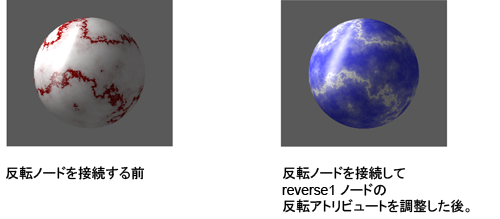

次の例では、大理石(Marble)テクスチャのカラーを逆転しています。これは、1 から 0.9 が差し引かれ、カラー値が 0.1 になることを意味します。反転(Reverse)ノードの作用は次の式で表すことができます。
Output = 1 - Input
