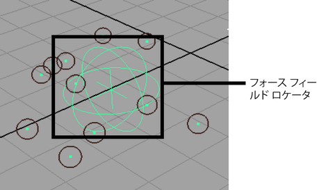

フォース フィールド(Force Field)ロケータが選択した nParticle オブジェクトの中心に表示され、dynamicConstraint ノードがアトリビュート エディタ(Attribute Editor)に表示されます。

ロケータの位置、サイズ、回転によって、フォース フィールド(Force Field) コンストレイントのサイズ、シェイプ、ボリュームが決まります。
