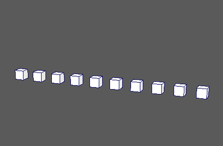

- リニア(Linear): ラインに沿ってポイントを配分します。

リニアの設定
中心配分(Center Distribution)
中心が原点となるように配分を配置します。
距離 X (Distance X)、距離 Y (Distance Y)、距離 Z (Distance Z)
- 3 つの軸のそれぞれにあるポイントの間隔をコントロールします。
スケール X (Scale X)、スケール Y (Scale Y)、スケール Z (Scale Z)
- すべてのオブジェクト インスタンスのスケールをコントロールします。
回転 X (Rotate X)、回転 Y (Rotate Y)、回転 Z (Rotate Z)
- すべてのオブジェクト インスタンスの回転をコントロールします。
オフセット(Offset)
- オブジェクトあたり 3 つのトランスフォームに増分オフセット値を追加します。
