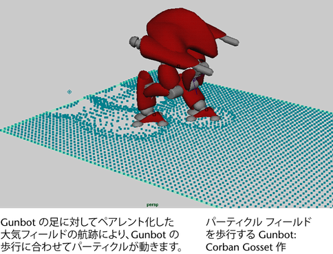

大気フィールドをオブジェクトの移動部分に対してペアレント化して、移動による大気の航跡(流れ)をシミュレートすることができます。たとえば、キャラクタが落ち葉や砂ぼこりの中を歩く場合、大気フィールドをキャラクタの足に対してペアレント化することができます。

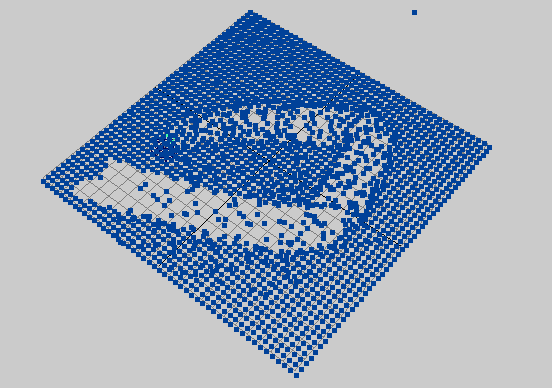

例: 移動するオブジェクトから大気の航跡を作成する
  1. パーティクルまたは nParticle のグリッドを作成します。
  2. パーティクルを選択し、フィールド/ソルバ(Fields/Solvers) > 大気(Air) > を選択して、オプション ウィンドウを表示します。
  3. 航跡(Wake)をクリックします。
  4. 作成(Create)をクリックします。作成した大気フィールドはパーティクルに接続されます。
  5. 球を作成します。
  6. (XZ 平面で)球がパーティクル グリッドを通過するようにキーフレームを設定します。
  7. アウトライナ(Outliner)で航跡を選択し、[Shift]を押しながら球を選択し、次に、フィールド/ソルバ(Fields/Solvers) > をソースとして使用(Use Selected as Source)を選択します。これにより、航跡が球の親になります。
  8. アニメーションを再生します。
