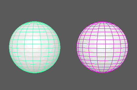

シミュレート時間(Simulated Time)
- アニメートされたオブジェクトへのタイム スケール(Time Scale)の適用方法を決定します。
無効化すると、アニメーション時間は
タイム スケール(Time Scale)で乗算されます。MASH が再生成したこのシュリンク ラップの例では、
タイム スケール(Time Scale)が 1 から 0 に減らされています。MASH が生成したメッシュ(右)は遅く、入力オブジェクト(左)と比較してより小さい値で時間を乗算すると逆転することに注目してください。
有効にすると、タイム スケール(Time Scale)が前の時間に追加されます。同じシュリンク ラップのこの例では、MASH が生成したメッシュ(右)が遅く、入力オブジェクト(左)と比較してより小さい時間の増分を追加すると停止することに注目してください。
