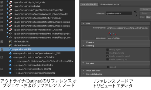

ファイル リファレンスを作成後、ファイル リファレンスはシーンにロードされ、リファレンス ノードが
アイコンで示されるアウトライナ(Outliner)に表示されます。リファレンス ファイルに属しているオブジェクトは
アイコンで示され、グループ化したオブジェクトは
アイコンで示されます。リファレンス ノード、およびリファレンス ノードのオブジェクト階層またはメンバーを表示するには、アウトライナ(Outliner)
表示(Display)メニューで、リファレンス ノード(Reference Nodes)およびリファレンス メンバー(Reference Members)をオンにします。
アトリビュート エディタ(Attribute Editor)には、リファレンス ファイル パス、ネームスペース、共有の詳細など、リファレンス ノードに関する情報が表示されます。ファイル(File)セクションに位置するアイコンをクリックすることで、リファレンスをアンロードおよびリロードできます。

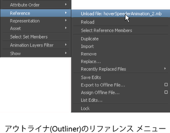

ファイル リファレンスおよびそのコンテンツを管理および修正するために使用できるオプションはたくさんあります。これらのオプションは、アウトライナ(Outliner)またはリファレンス エディタ(Reference Editor)のリファレンス(Reference)メニューから使用できます。それらは次のとおりです。
リファレンス(Reference)メニュー オプションの詳細については、「アウトライナ(Outliner)のコンテキスト メニュー」を参照してください。
