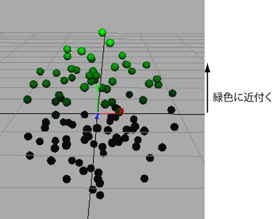

ランダムに配置された 100 個のパーティクルからなるパーティクル オブジェクト(名前は Cloud )を作成したと仮定します。シェーディング > すべてをスムーズ シェード(Shading > Smooth Shade All)をオンにし、パーティクル単位の rgbPP アトリビュートを追加します。次に、以下の作成時のエクスプレッションを入力します。
CloudShape.position = sphrand(1); vector $pos = CloudShape.position; CloudShape.rgbPP = <<0,$pos.y,0>>;
これら 3 つの文は、クラウド(Cloud)オブジェクトの各パーティクルについて 1 回ずつ実行されます。
最初の文は、パーティクルに対し、半径 1 の球状の領域内にランダムな位置を与えます。sphrand(1) 関数は、X、Y、および Z 位置コンポーネントに対して、-1 より大きく、1 より小さい値を与えます。
2 番目の文は、ベクトル変数 $pos にパーティクルの位置アトリビュートを代入します。
3 番目の文は、パーティクルの RGB PP アトリビュートに RGB カラーを代入します。
ベクトル CloudShape.rgbPP アトリビュートの左側 / 中央 / 右側の要素は、RGB カラーの赤 / 緑 / 青の要素を表します。したがって、3 番目の文は、パーティクルの RGB カラーの赤と青の要素に 0 (無色)を代入し、緑の要素にクラウドの Y 座標値を代入します。
RGB カラーの緑の要素では 0 以下の値は 0 とみなされるため、パーティクルの Y 座標が XZ プレーンの下にある場合はパーティクルが黒色になり、XZ プレーンの上にある場合はパーティクルがほとんど黒色(Y 座標が 0 に近い場合)から完全な緑色(Y 座標が 1 の場合)までの範囲で変化します。
以上のようにして、パーティクルの位置に応じてパーティクルのカラーを黒色と緑色の間で変化させます。
