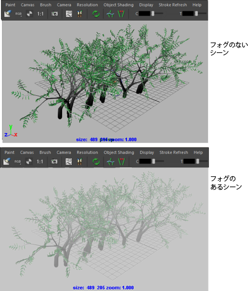

現実の世界では、大気中に微細な粒子(フォグ、煙、塵など)が漂っています。こうした粒子は、大気の外観や大気中のオブジェクトの外観に影響を与えます。
大気中の粒子のエフェクトをシミュレートするには、環境フォグを使用できます。シーン内で物理フォグ(Physical Fog)を使用する場合は、シーン ペインティング ビュー内に物理フォグを表示し、フォグをレンダーしたときのストロークの外観を確認することができます。物理フォグ(Physical Fog)の使用の詳細については、大気を参照してください。
シーン ペインティング ビューにフォグを表示するには
