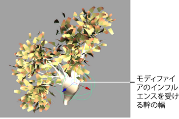

ライン モディファイアの初期シェイプとして、球(Sphere)や立方体(Cube)を設定します。このシェイプを必要に合わせてトランスフォームできます。この設定は、選択されたシェイプの境界の外には影響しません。ドロップオフ(Dropoff)グラフ アトリビュートは、ドロップオフの右エッジがシェイプの外側のエッジになり、左がシェイプの中心になるように、シェイプを基準に定義されます。

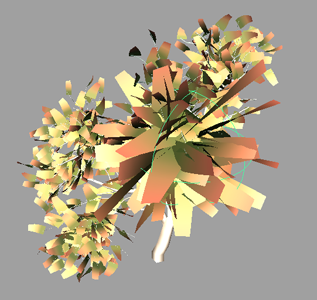

ライン モディファイア シェイプの中心からチューブを押し出すフォースとして機能します。正の値の場合は、中心からチューブを押し出し、負の値の場合は、中心にチューブを押し込みます。たとえば、この設定を使用して、あたかも風のようにペイント エフェクト(Paint Effects)の木を動かすことができます。
ライン モディファイア シェイプのローカル X 軸に沿ってチューブを押すフォースとして機能します。
ライン モディファイア シェイプの中心からチューブを押し出す変形具合として機能します。正の値の場合は、中心からチューブを押し出し、負の値の場合は、中心にチューブを押し込みます。フォース アトリビュートと似ていますが、オフセットは、チューブのさらに下のチューブ セグメントには作用しません。
ライン モディファイア シェイプのローカル x 軸に沿ってチューブを押し出す変形具合として機能します。これはディレクショナル フォースのアトリビュートに似ていますが、チューブのずっと下にあるチューブのセグメントは、オフセットの影響を受けません。

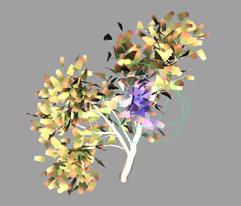

占有ボリューム(Occupation Volume)には、大枝のサイズと密度、およびライン モディファイアの 3D シェイプ内の大枝の成長の方向に影響を与える相互依存のアトリビュートのグループが含まれています。
大枝、つる草、薮の自然な成長パターンを基にした群葉エフェクトを作成するには、占有ボリューム(Occupation Volume)を使用します。
ライン モディファイア ボリューム内のポイントに、最も近くのペイント エフェクト(Paint Effects)チューブの終端を引き付けるフォースを生成します。この引き付けフォースはチューブに影響を与え、チューブがポイントの周囲の領域を占有するまでチューブがボリューム内のポイントに向かって成長するようにします。チューブの終端がボリュームのポイントまで成長した後は、チューブがその空間を占有し、ポイントは別のチューブの終端を引き付けなくなります。
引き付けの占有(Occupy Attraction)値が大きいほど、チューブの終端が最も近いポイントに向かって成長する傾向が強くなります。フォースを強くすると、チューブの終端が次第に小さくなる使用可能な空間に向かって移動するにつれて分岐するチューブの角度が鋭くなります。
