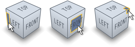

マウス ポインタを ViewCube 上に置くと、立方体の領域がハイライト表示されます。立方体のハイライトされた領域(フェース、コーナー、エッジ)は、マウスをクリックすると選択されるビューを示します。

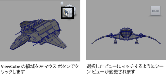

ViewCube を使用してシーン ビューを変更するには
  1. マウス ポインタを ViewCube 上に置いて、適切な領域がハイライトされるようにします。
  2. ViewCube のハイライトされた領域を左マウス ボタンでクリックします。
    選択した ViewCube の領域に対応する視点に一致するように、シーン ビューが変更されます。

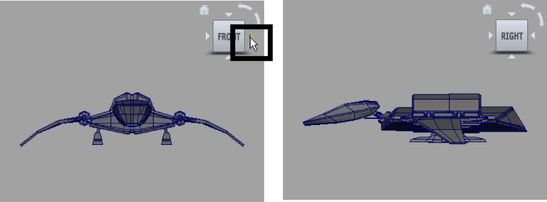

シーンを正投影ビューで表示しているときに、ViewCube を囲む 4 つの小さい矢印を使用して、カメラを隣接する正投影ビューに回転します。
たとえば、シーンを前面ビューで表示しているときに、ViewCube の右にある矢印をクリックすると正投影ビューに変更され、シーンは右から表示されます。
ViewCube を使用して隣接する正投影ビューを表示するには
  1. 正投影ビューで、ViewCube の周囲に表示されている 4 つの矢印のいずれかをクリックします。これらの矢印は、現在の正投影ビューの隣接するビューを示します。
    ViewCube で選択した隣接する正投影ビューに一致するように、正投影ビューが変更されます。

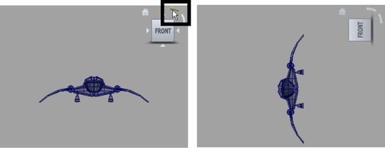

シーンを正投影ビューで表示しているときに、2 つのカーブした矢印が ViewCube に隣接して円弧形で表示され、シーン ビューの時計回りと反時計回りの回転(ロール)を制御します。
ViewCube を使用して正投影ビューを回転するには
  1. 適切な正投影ビューでカーブしたロール矢印をクリックして、時計回りまたは反時計回り方向のいずれかにビューをロールします。
