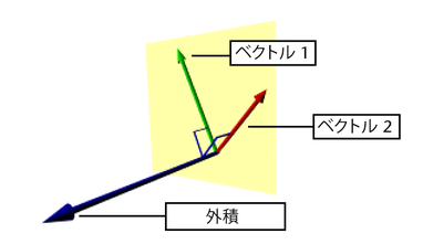

2 つのベクトルの外積(cross product)を返します。
2 つのベクトルの外積は、2 つのベクトルによって定義される平面と直交するベクトルです。
