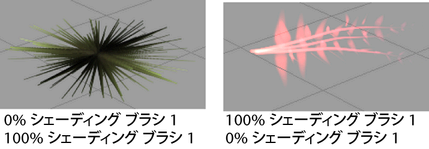

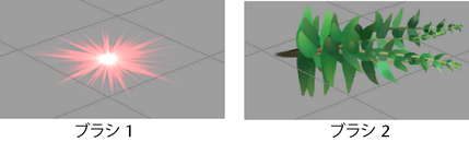

2 つのプリセット ブラシのシェーディングとシェイプのアトリビュートを相互にブレンドすると、斬新で興味深い(時には予期しない)効果を生成することができます。
たとえば、あるブラシのシェーディングと他のブラシのシェイプをミックスする場合は、2 つのブラシのブレンド割合として、最初のブラシのシェーディングを 100%、2 番目のブラシのシェイプを 100% と指定して、新しいブラシを作成することができます。
プリセット ブラシをブレンドするときに各ブラシのシェーディングとシェイプのブレンド割合を変化させると、より興味深い効果が得られます。
