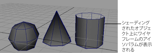

ワイヤフレーム付きシェード(Wireframe on Shaded)
このオプションは、ビューに表示されているシェーディングされたオブジェクトすべてに、ワイヤフレームを重ねて表示します。

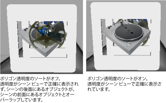

オブジェクト透明度ソート(Object Transparency Sorting)
透明オブジェクトは、ソートされて距離が最も遠いものから最も近いものへ描画されます。このオプションでは、迅速に結果が得られますが、複雑な透明オブジェクトが正しくレンダーされない可能性があります。
ポリゴン透明度ソート(Polygon Transparency Sorting)
各オブジェクトのポリゴンは、ソートされて視点から最も遠いところから最も近いところへ描画されます。このオプションは、より正確な透明度を表現できますが、処理に時間がかかることがあります。
