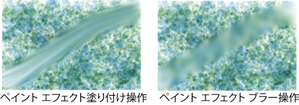

ペイント エフェクト(Paint Effects)の塗り付け(Smear)ブラシによる塗り付けでは、ストローク パスに沿って隣接するカラーがブレンドされます。
ペイント エフェクト(Paint Effects)のブラー(Blur)ブラシによるブラーでは、隣接するカラーのエッジのカラー値を平均化することにより、これらのエッジをぼかすことができます。
既定のペイント エフェクト(Paint Effects)の塗り付け(Smear)またはブラー(Blur)ブラシを使用するか、またはブラシ タイプ(Brush Type)が塗り付け(Smear)またはブラー(Blur)に設定されたペイント エフェクト(Paint Effects)ブラシを選択します。既定の塗り付け(Smear)またはブラー(Blur)ブラシを選択するには、ブラシのリセット(Reset Brushes)をクリックし、ペイント操作(Paint Operations)セクションでペイント エフェクト(Paint Effects)の塗り付けまたはブラーを選択します。ブラー エフェクトを調整するにはブラー強度(Blur Intensity)オプションを使用します。
