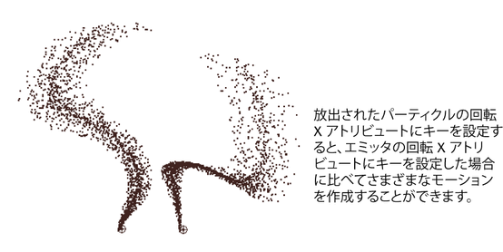

放出されたパーティクルのモーションを途中で変更するには、移動(Translate)、回転(Rotate)、またはスケール(Scale)アトリビュートにキーを設定します。これによって、フレームごとにパーティクルの位置が変化します。

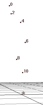

毎秒 50 個のパーティクルを放出するとします。放出されたパーティクルを数値(Numeric)レンダー タイプとして表示している場合に、7 フレームを再生した後のパーティクルを次に示します。

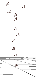

放出されたパーティクルの LOD を 0.5 に設定すると、放出されたパーティクル オブジェクトは放出されたパーティクルのほぼ半数を無視します。フレームを巻き戻して 7 フレームを再生すると、パーティクルは次のように表示されます。
パーティクルと particleId 値がランダムに除去されています。これは、particleId に基づいた条件ステートメントを使用してエクスプレッションを作成するのに便利です。
