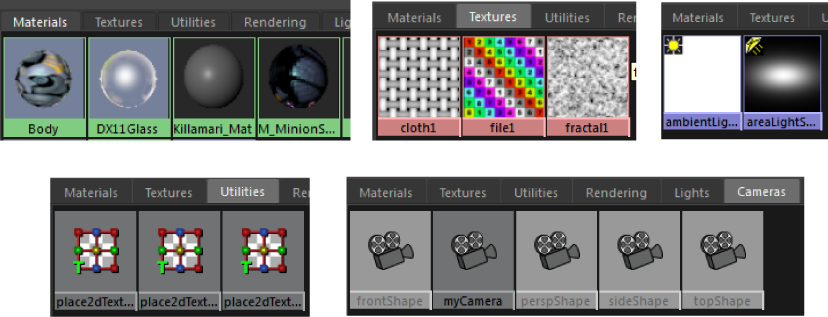

ハイパーシェード(Hypershade) ブラウザ(Browser)には、現在のシーンに影響するレンダリング コンポーネント(マテリアル、テクスチャ、ライト、カメラなど)が含まれるタブがあります。
すべてのハイパーシェード(Hypershade)タブで、各レンダリング ノードはノード アイコン(スウォッチ)として表示されます。このノード アイコンはノードの特徴を視覚的に表したものです。ノードのアトリビュートを編集したり、テクスチャや特殊エフェクトを割り当てると、ハイパーシェード(Hypershade)内のスウォッチが更新されます。

ハイパーシェード(Hypershade) ブラウザ(Browser)にさらにタブを追加し、シーン内のレンダー ノードをソートすることができます。詳細については、「ハイパーシェード ブラウザ(Hypershade Browser)をカスタマイズする」を参照してください。
ノードをタイプ別にフィルタするには、ブラウザ(Browser)ツール バーで表示 > オブジェクト(Show > Objects)をクリックし、使用可能なフィルタから選択します。
ノードを名前でフィルタするには、テキスト ボックスにフィルタ テキストを入力します。ワイルドカードとして * を使用します。
