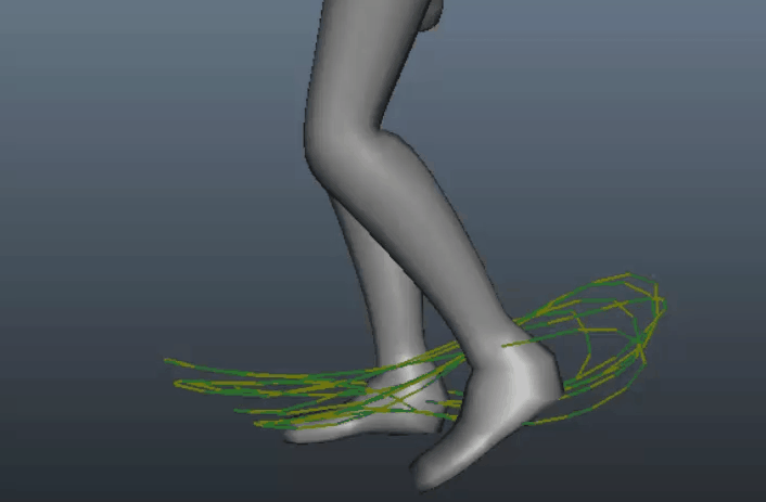

次のシーンは、リグの足首にアタッチされているアンカー トランスフォームを示しています。
モーション軌跡は 3D 空間におけるオブジェクトのモーションをトレースしますが、アンカー トランスフォーム(Anchor Transform)をアクティブにした場合、モーション軌跡はカメラの視点から表示されるオブジェクトのモーションを示します。
たとえば、キャラクタが常にシーンの中心に表示されるようにカメラがキャラクタを追従している場合、キャラクタが水平方向のモーションで長距離移動している場合であっても、モーション軌跡はキャラクタが表示されているスクリーンの中心で詰まったもつれとして表示されます。これは、追従カメラのパースビューからは非常に小さいモーションとなるためです。
大きなアニメーションのコンテキストでジョイントのモーションを表示するには、同じジョイントにカメラを固定します。

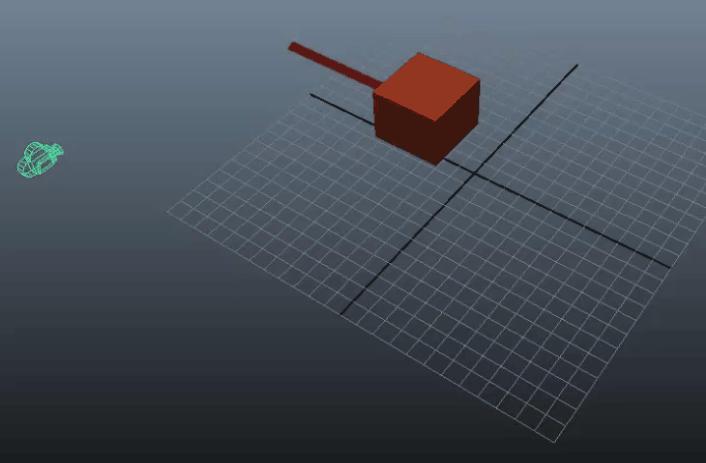

アンカー トランスフォーム(Anchor Transform)では、アニメートされたカメラにオブジェクトを同期し、カメラに相対的なオブジェクトの動きを示すことができます。このため、カメラがシーン内でアニメートされると、オブジェクトがアニメートされていない場合でも、カメラの「フィルム空間」でのオブジェクトの動きが表示されます。
シーンを再生すると、モーション軌跡ではオブジェクトがカメラ ビューでどのように移動するのかが示されます。次のシーンでは、静的オブジェクトのモーション軌跡がアニメートされたカメラでどのように表示されるのかを示しています。
また、このシーンでは、カメラが移動し、オブジェクトもアニメートされるときにカメラの動きがどのように表示されるのかも示しています。
次のシーンでは、モーション軌跡でカメラの視点がどう表示されるのかを確認することができます。
