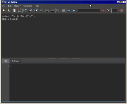

Maya のメイン ウィンドウの右下にあるスクリプト エディタ(Script Editor)ボタンをクリックするか、を選択してスクリプト エディタ(Script Editor)を開きます。
スクリプト エディタ(Script Editor)では、長いスクリプトや複数行のスクリプトを入力でき、ヒストリ ペインでその出力を確認できます。
スクリプト エディタ(Script Editor)では、オートコンプリート機能を利用してコマンド名をよりすばやく検索できます。詳細については、MEL コマンドに関するヘルプを参照するを参照してください。
スクリプトと実行結果は上側のペインに表示されます。
スクリプト エディタ(Script Editor)のヒストリ ペインによってエラーが発生した行番号を表示できます。このオプションをオフにするには、を選択します。
下側のペインの行番号をオフにするには、を選択します。
