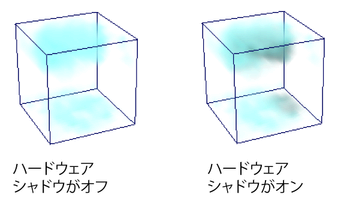

シミュレーション(ハードウェア描画)中に流体をセルフ シャドウ(流体が自分自身にシャドウを投影する)する場合に、このオプションをオンにします。このエフェクトを表示するにはシェーディング > ハードウェア テクスチャリング(Shading > Hardware Texturing)をオンに設定する必要があります。
