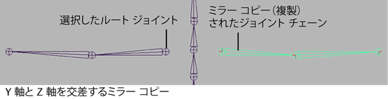

スケール(Scale)が -1 の場合はジョイント チェーンのミラー コピーを編集 > 複製(Edit > Duplicate)で作成することはできません。代わりにスケルトン > ジョイントのミラー(Skeleton > Mirror Joint)を使用します。
ジョイント チェーンをミラーリングするには

ジョイント チェーンは、ジョイント チェーンの親ジョイントの原点として選択したプレーンを挟んでミラーリングされます。
