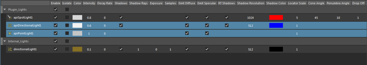

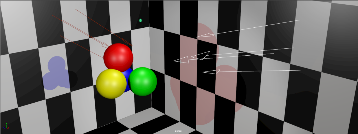

次の例では、3 つすべてのプラグイン ライト ノードが作成されたシーンについて説明します。各ライトには、使用されるさまざまなアトリビュート セットとカスタム アイコンが一覧表示されています。プラグイン ライトが 2 つが選択され、ビューポートに表示されています。
ライト エディタ(Light Editor)には、さまざまなテンプレートに記載されたすべてのアトリビュートの列が表示されます。ただし、ライトのアトリビュートを修正できるのは、そのアトリビュートが特定のライト タイプに対して存在する場合のみです。この例では、拡散の放出(Emit Diffuse)が LEapiDirectionalLightShapeTemplate.mel テンプレート ファイル内にあるため、拡散の放出(Emit Diffuse)がライト エディタ(Light Editor)のカラムになっています。一方で、拡散の放出(Emit Diffuse)は LEdirectionalLightTemplate.mel テンプレート ファイル内にありませんが、拡散の放出(Emit Diffuse)アトリビュートがディレクショナル ライトに含まれるため、このアトリビュートはライト エディタ(Light Editor)を使用してネイティブ ディレクショナル ライトとして編集できます。
