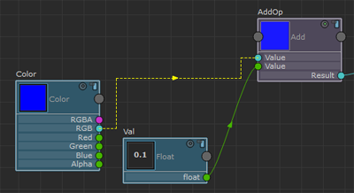

ShaderFX エディタで、接続ラインの描画を実線または破線に切り替えることができます。接続ラインのスタイルを変えることで、大規模なノード ネットワークを整理することができます。
接続ラインを選択して
でクリックしてマーキング メニューを表示し、ツール > 接続描画スタイルを切り替える(Tools > Toggle Connection Draw Style)を選択します。

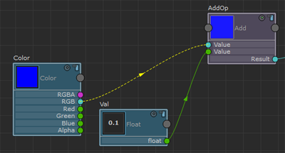

接続ラインを異なるスタイルとして描画することもできます。
を押して接続ラインをドラッグすると、視覚的に異なる接続ラインを作成できます。
カスタムのライン スタイルを既定に戻すには、ラインを選択して
でクリックしてマーキング メニューを表示し、ツール > 接続をリセット(Tools > Reset Connection)を選択します。
