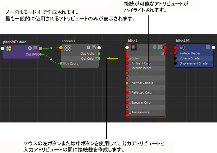

既定では、ハイパーシェード(Hypershade)でノードを最初に作成するときに、最もよく使用されるアトリビュートが表示されます(ノード エディタ(Node Editor)のホットキー 4 モード)。
ノード ビュー モードの詳細については、「ノード エディタ(Node Editor)のビュー モード」を参照してください。
作業領域ツール バーの
をクリックしてノードの検索フィールドを表示すると、ノードで特定のアトリビュートを検索(またはフィルタによってアトリビュートを除外)することができます。
接続ラインを使ってアトリビュートを接続するには
使用可能な入力の上にマウス ポインタを重ねると、接続を受け入れられるすべての入力がハイライトされます。これは、この入力との接続を作成できることを示します。
接続を受け取ることができない入力は、すべて淡色表示されます。これは、接続が不可能であることを示します。
複合アトリビュートにマウス ポインタを重ねると、ハイパーシェード(Hypershade)が自動的に展開し、接続を作成できる子が表示されます。
さらに、接続が可能なポートへのスナップが行われます。それによって、接続が可能なアトリビュートを簡単に識別できるようになります。
