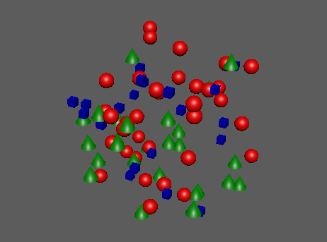

MASH ポイントにさまざまなオブジェクトを割り当てることができます。
注: インスタンサの ID チャネルに追加する必要があります。
