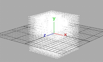

ワークスペースをクリックして、パーティクルの 3D グリッドを作成するには
これによって、グリッド内のパーティクルの間隔(単位)が設定されます。
値を入力して、2D グリッドまたは 3D グリッドを作成するには
