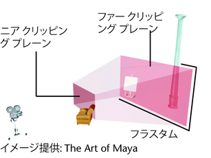

クリッピング プレーン
ニア/ファー クリッピング プレーンは、カメラからカメラ視線に沿った 2 つの特定距離にある想像上の平面です。2 つのクリッピング プレーンの間にあるオブジェクトだけが、カメラのビューでレンダーされます。ニア クリッピング プレーンよりも近くにあるシーン内のオブジェクト、またはファー クリッピング プレーンよりも遠くにあるシーン内のオブジェクトは 1 つもレンダーされません。
1 つのオブジェクトの一部がニア クリッピング プレーンの前にある場合、ニア クリッピング プレーンより遠い部分のみがレンダーされます。
Maya ソフトウェア レンダラの場合、1 つのオブジェクトの一部がファー クリップ プレーンより遠くにある場合、ファー クリップ プレーンより遠い部分を含むオブジェクトの全体がレンダーされます。
