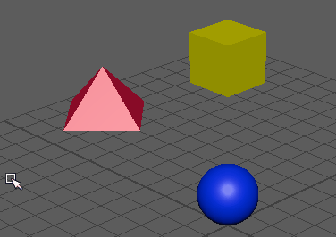

ポイント コンストレイントを作成するには
  1. 1 つまたは複数のターゲット オブジェクトを選択し、次にコンストレイント対象オブジェクトを選択します。
  2. アニメーション(Animation)またはリギング(Rigging)メニュー セットで、コンストレイント > ポイント(Constrain > Point)を選択します。
