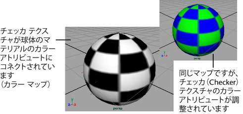

たとえば、カラー マップを適用したオブジェクトのマテリアルのカラー(Color)アトリビュートに Maya の 2D 白黒チェッカ(Checker)テクスチャを接続する場合は、テクスチャのチェッカ パターンに従って、オブジェクトの黒になる部分と白になる部分が決まります(テクスチャのカラー アトリビュートを調整した場合は、他の配色になります)。

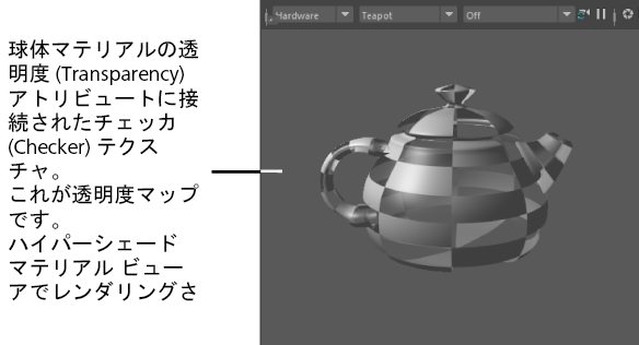

透明度マップを適用した透明度(Transparency)アトリビュートに、白黒のチェッカ(Checker)テクスチャを接続する場合は、チェッカのパターンに従って、オブジェクトの不透明な部分と透明な部分が決まります。

オブジェクトのマテリアルのカラー(Color)アトリビュートにテクスチャをマッピングすると、オブジェクトのカラーを記述するカラー マップが作成されます。
