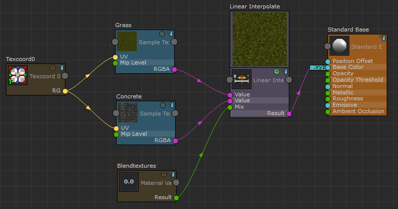

次の単純なネットワークに、リニア補間を混合(Linear Interpolate Mix)ノードを使用して 2 つのテクスチャを結合し、スカラー値を使用して各テクスチャの影響をコントロールする方法を示します。
テクスチャ提供: www.cgtextures.com
