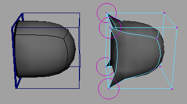

メッシュ上で折り目を付ける複数のエッジまたは頂点を一度に選択することができます。複数のポリゴン オブジェクト上の項目を選択して、すべての項目に同時に折り目を付けることもできます。ただし、折り目がポップすることがあります。
