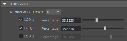

既定では、LOD グループの設定時にしきい値タイプ(Threshold Type)は画面の高さのパーセンテージ(Screen Height Percentage)に設定されます。つまり、LOD グループ全体によって作成された画面の高さが現在のカメラ フレーム内で占める割合に基づいて、LOD メッシュはスワップ アウトされます。LOD を Stingray ゲームに書き出す場合にこのしきい値タイプ(Threshold Type)を使用します。詳細については、「LOD (Level of Detail)アトリビュート」を参照してください。
現在のシーンには同時に 1 つのレベルのジオメトリのみが表示されていますが、カメラを移動すると、表示されるレベルが変化します。

既定の LOD 切り替えのしきい値が意図した通りに動作しないことがわかったら、その LODn_group ノードを選択し、各レベルがうまくトリガされるように既定値を調整します。たとえば、オブジェクトが遠くにある場合に LOD_2 に切り替えるには、LOD_2_Display Start を大きな値に変更します。
シーンでズーム拡大/縮小を行い、行った変更を試します。
