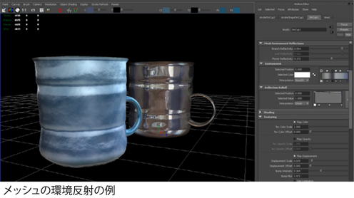

これらのオプションは、ペイント エフェクト ブラシ設定(Paint Effects Brush Settings)ウィンドウのメッシュ(Mesh)セクションに表示され、ブラシ ノードについてはアトリビュート エディタ(Attribute Edito)に表示されます。
単純なランプ ベースの環境は、メッシュ(Mesh) ブラシ タイプ(Brush Type)と一緒に使用される場合があります。これを使用してクロムや水、ガラス、光沢のあるペイントのような外観を作成できます。
チューブがオフのときのストロークを含む、ベース チューブの環境反射率。
リーフの環境反射率。
花の環境反射率。
ランプは球面により反射されるカラーを表します。ランプの左側は球状反射の底部のカラー、右側は頂部のカラーです。
ビュー角度が変化したときの反射率を表します(対向率)。
