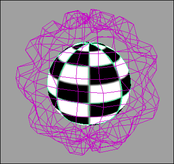

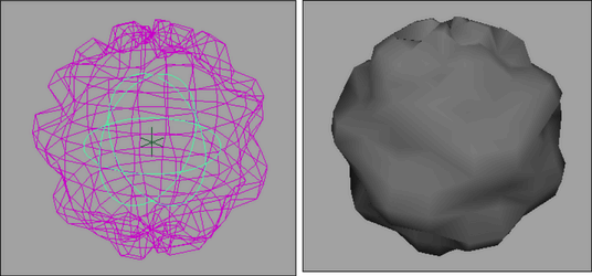

高度なスカルプトの追加アトリビュート(Advanced Sculpt Attributes)では、2 次元テクスチャを使用して、スカルプト(Sculpt)オブジェクトを囲む変形フィールドの強さを制御できます。この機能を使って、ジオメトリを非均一に変形できます。
オンにすると、高度なスカルプトの追加アトリビュート(Advanced Sculpt Deformer Attributes)がアクティブになります。オフにすると、高度なスカルプトの追加アトリビュート(Advanced Sculpt Deformer Attributes)が非アクティブになります。
2D テクスチャを設定して、スカルプト デフォーマの強さを制御できます。テクスチャ座標は、NURBS オブジェクトと同じ方法で、スカルプト オブジェクトに割り当てられます。
スカルプト変形に対する 2D テクスチャのインフルエンスの強さを設定します。
オンにすると、スカルプト変形が正規化されます。ターゲット オブジェクトまたはスカルプト デフォーマに適用されているスケーリングが均一でないときに、それを補正したい場合にオンにします。
オンにすると、デフォーマからインフルエンスを受けるオブジェクトがワイヤフレームで表示され、デフォーマ自体はテクスチャ モードで表示されます。この機能を使って、使用中のテクスチャを確認することができます。変形テクスチャをペイントするときに、便利な機能です。
