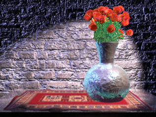

シャドウはライトといっしょに機能し、シーンをより現実的に見せます。シャドウでオブジェクトの位置、たとえば、そのオブジェクトが地に着いているのか空中で静止しているのかどうかを定義することができます。シャドウのエッジはソフトにもハードにもすることができ、シャドウを使用する(または使用しない)ことで、シーン内のオブジェクトにバランスやコントラストを追加することができます。
シャドウを作成するには、影を落とすライトとサーフェス、そしてそのシャドウが投影されるサーフェスがシーン内に存在しなくてはなりません。また、ライトは、シャドウを生成するサーフェスとそのシャドウが投影されるサーフェスの両方を照らす必要があります。
