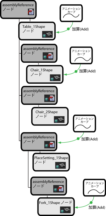

アニメーション カーブを assemblyReference ノードおよびシーン リプリゼンテーションに含まれているノードに追加できます。これらの接続は、アセンブリ リファレンス階層のすべてのレベルでノードに対して行うことができます。アニメーション カーブをノードに接続する編集は、上位のアセンブリ リファレンス ノードによって保存およびトラックされます。アニメーション カーブ データは、assemblyReference ノードまたはシーン リプリゼンテーションのソース ファイルにあります。
次の図は、考えられるアニメーション カーブ接続の例を示しています。
