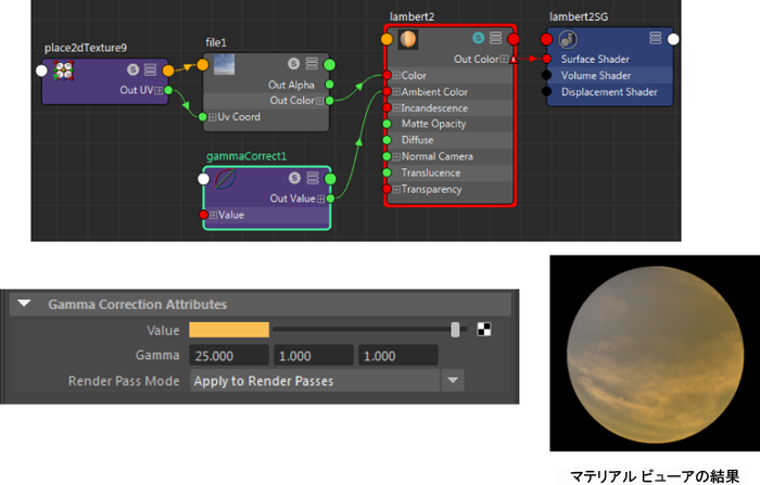

ガンマ補正(Gamma Correct)ユーティリティを使用してカラーをマップするには
この例では、ファイル(File)テクスチャを Lambert シェーダ(Lambert)マテリアルにマップします。
www.cgtextures.com から提供されるテクスチャ

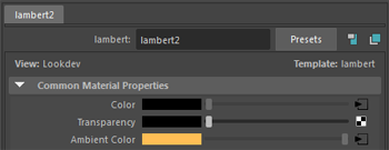

ガンマ補正(Gamma Correct)アトリビュートを変更した後、Lambert (Lambert)マテリアルのアトリビュート エディタ(Attribute Editor)内のアンビエント カラー(Ambient Color)アトリビュートが更新されます。
